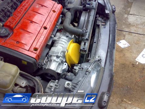

    eliminace pozdního nástupu = použij kompresor
    eaton M90/M112 místo klimakompresoru je správná volba.. Brutální nástup od nízkejch otáček, předvídatelný chování a relativně snadná regulace.
    M90 má potenciál přes 400PS (primárně určen na 3-5l motory) M112 je pak brutalitka např. použitá u reinkarnace fordu GT40 (3.5-7l motory..).. a stou je potenciál hoooodně velkej, překračující možná finanční možnosti většiny členů na výrobu/koupi střev pro 16V/20V vnitřností, který by to ustály...
    cena eatonů je mdlá (od 10000,-), udělat příruby a držáky je záležitost pár večerů (nedejbože odpolední) a na světě je velmi spolehlivý a výkonný vozidlo (např. v anglii jezdící 20V marea s m42jkou..což je relativně malej kompresůrek s něco kolem 190PS , bez žádnýho velkýho ladění..)

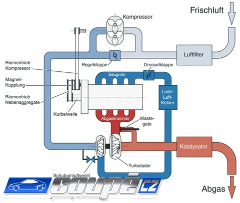

    marcelku a copak bys chtěl vědět přesně???Tenhle systém funguje u ropáků delší dobu a průkopníkem postupného plnění byla toyota supra MKIV kde jsou dvě CT12 turba a podle toho jak s autem jezdíš si jednotka hlídá jestli jedeš jen na jedno nebo na obě turba.....podle zítěže....nic novýho pod sluncema a ani turbo-kompresor viz delta S4 v 86 roce....

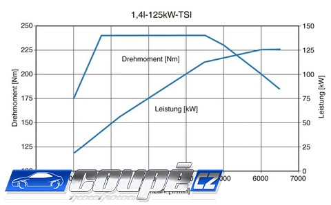

    Fiat taky má v 1,4T 170ps..A to s jedním turbem.Navíc tedkom vyvinuli systém multiar..tady čtěte:http://news.auto.cz/technika/mito-video-alfa-romeo -nove-motory-1-4-multiair.html

    turbo+ pidi eaoton snad M20?, nebo ještě menší.. tuhle jsem ten systém viděl rozloženej na stole a kompresůrek byl opravdu příruční...
    jinak větší motory (3L BMW) maj 2 stejný turba, jedno jde furt, od určitejch otáček , kdy je dost plynů se přidá další
    ždímaj z toho až 170PS a kdybys viděl průběh krouťáku tak tomu snad ani neuvěříš...zkusim to pohledat
    houby to je turbo - kompresor co chceš vědět 1,4TSI je jeden z nej motorů v současný době
