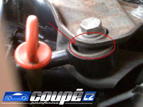

    Muze to byt tohle???Je tam prasklej silentblok,neni to moc videt ale pulka tam uplne chybi...

    No to je hezky..:( Jeste něco..Nebyla by pls fotka silentbloky drzicich motor?fakt bych nerad někde skončil,aspoň je skouknu jestli drzej a vyradim to z moznosti..

    jo vrzání vrzání...hele bude to záchyt reakce motoru-taková tak kost co je u rozvodů.....ale zatim je to dost častá věc a to že ten silentblok v hliníku co je na motoru je KO a jak se motor pohybuje taqk to vrže....blbě se mění,respektive fiat ho jako díl nezná....ale koumáci si s tim poradí-vymyslí náhradu....
