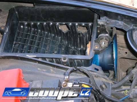

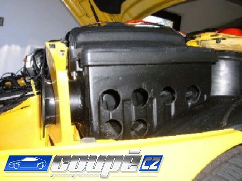

16:52:42 28.5.2008v obou případech posloužil 85mm bassreflexovej nátrubek a vykružováky 32mm
16:52:03 28.5.2008a druhá z HGTčka...
16:51:13 28.5.20081
16:43:36 28.5.2008taky by me ty foto zajimaly.
12:27:39 28.5.2008Máš nějakou fotku, ve které pozici ty díry máš?
11:25:08 28.5.2008Edrig zvuk to lehce zmeni do basu a chrochtnuti pri rychlem seslapnuti plynu, jinak to bud emit vic vzduchu ktery to cucne bokem od plechu, pokud bude dira mala, tak efekt nebude tak dobry, kdyz bude velka, zybtecne to prehltis vzduchem... Honza to mel akorat, myslim ze 2*50mm duzny jsou v toleranci a kdyz tak je to plast a da se to zase pajkou sletovat do puvodniho stavu
