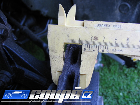

tak je to 15mm.přeměřil sem to při sundaným kole

jestli si houbař tak to můžeš dojezdit jak píše Marcel :-), jestli jezdíš někdy kudlu, tak při -2mm je klasickej kotouč KO! Zahřeje se a rozvlní, to snad pozná každej, nějaké stočení na soustruhu je k hovnu, kupovat jetý je taky k hovnu, dotyčný co prodává ví proč prodává:) atd.. atd.. kup nové a nepátrej, jinak min. tloušťka se razí na hraně kotouče, pokud ji dosáhneš je na vyhazov, a nebo dobrá tak pro houbaře, to joo :-) 12 u vzduchů je totál..

turbo ty jsi odečetl ten vyvětrávaný vnitřek ne?

prdel si nedělám s tim hrotem co je nad destičkama to má 18 a hrot sem měřil z jedný stany 2,5 tak počítám 18 bez dvakrát 2,5 mě vychází kolem 12.Tak to vypadá na další investici.

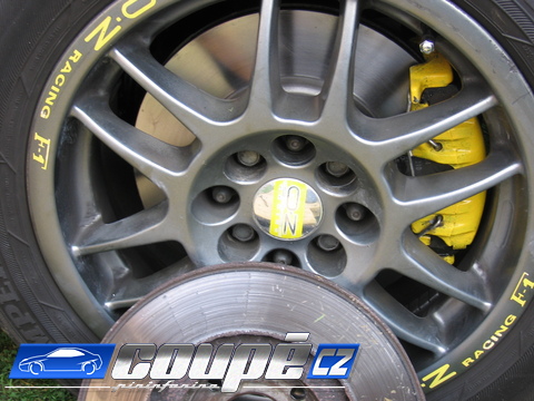

S těma kotoučema si asi děláš prdel ne, nebo jsi ty přední špatně změřil
Přední minimum 20.2mm , těch 12mm není ani možný, nafoť to pak a dej to sem :-)
Zadní máš relativně v pohodě v tvé situaci, minimum je 9,2mm
Jinak já bych s tím autem ani nevyjel, nejsem sebevrah !

nevíte minimální tloušťky brzdových kotoučů? asi budu muset měnit předek 12mm zadek 9mm
