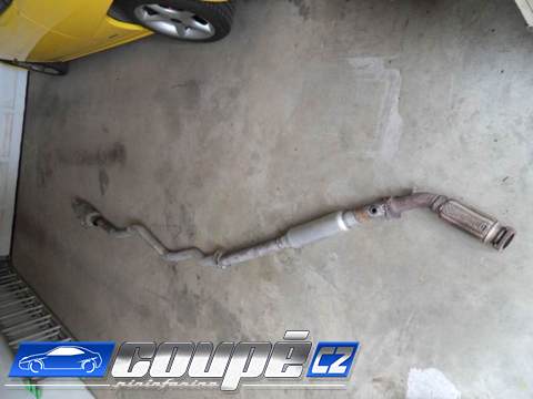

19:46:06 30.9.2009mouchy na tom výfuku.. nestejnej průměr, trochu koroze..moc spojů a zatáček..trošku to vylepšit (hlavně aby už vlnovec měl vnitřní pr. 55-60mm..a dozadu trubka 55-60mm dle vlnovce..vlnovec působí jako špunt, seriovej má sotva 50mm vnitnří průměr..)a bude to dokonalý...na seriovým motoru ostřejší zvuk, ne moc hlučnej..v otáčkách díky plněprůchozí konstrukci hlučnější.výkonovej nárust velmi příjemnej..žádnej mrtvej spodek..
na dost upraveným motoru velmi hlučnej, výkon ubírající..špunt v koncovým tlumiči (dle hantýrky F&F silencer..) to utiší, ale ne o moc..video jak toto znělo bez špuntu na upraveným motoru

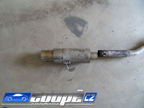

19:40:34 30.9.2009koncák..
19:39:55 30.9.2009coupe:
tohle -
