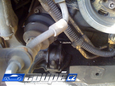

    no, ten co máš na první fotce mi to dělal taky
    2.

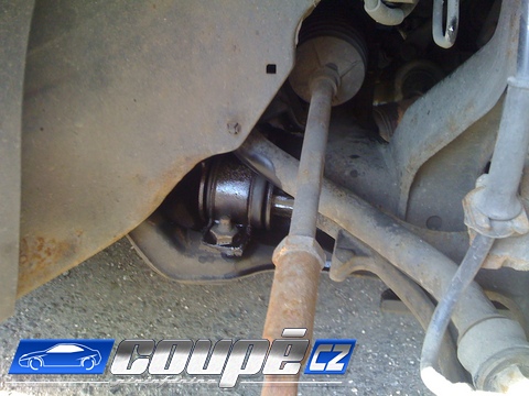

    nebo jeden z tehle na ramenu?
    btw prostrikany vsechny,shanet vsechny novy bude asi krutost....Kdybys je shanel,dej vedet,asi se pripojim k objednavce..;)
    akorat nevim kterej si myslel...myslel jsi tenhle?
    Tak sice nevim kterej presne silentblok ale odkryl jsem co slo(nechtelo se mi to cely sundavat) a prostrikal vsechny silentbloky co jsem videl a HROME,prvni projizdka a nic nevrzalo!!! :)

    jak jsem boural,tak mi to pak taky dělalo a včera jsem na to konečně přispěl byl to silemblok co je v právo dole,když odděláš podběh,tak ho uvidíš, postříkal jsem to olejem ve spreji a je pokoj ale asi by to chtělo novej.

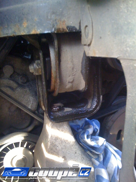

    Jo jo tohle je ono stim ulozenim nebo tlumicema je to mozny,ale ja si myslim ze pokud se nato dival mechanik tak tohle ho urcite napadlo a tohle skouknul. Ja bych ten drzak provjeril, nebo at se koukne na vsechny sivenbloky jestly nekdo nevytahoval motor a nenechal je povoleny, ty delaj taky dobrou rotiku to muzu z vlastni skusenosti dosvetcit.

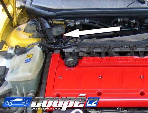

    Honza mozna mysli tenhle. Ja ho mel jen povoleny. Vzdy pri akceleraci z nizkych otacek, kde sebou motor nejvic skubnul se ozvala tupa rana jakoby z prihradky spolujezdce.. U tebe bych to ale tipoval neco s ulozenim kola kdyz se to ozvyva na nerovnostech.. tlumic, rameno. Divne ze to ale nenasel mechos:/

    Ano je to na strane u spolujezdce kdys se podivas na roh motoru k ulozeni tlumice uvydis ho a pro Unholy pokud se ti to oziva z jiny strany nezavrhuj to stim ze ten sivenblok je jinde ja resil rok ze my vrze zadni naprava a on to byl ten sivenblok jen to rezonovalo a zdalo se ze za jnizdy, se to ozyva zezadu.
    Nebyla by fotka kde přesně je?Mě děla to sami akorát na straně u spolujezdce..

    Je to jasny sivenblok motoru nahore s takovou tickou je utrhlej to je klasika.
