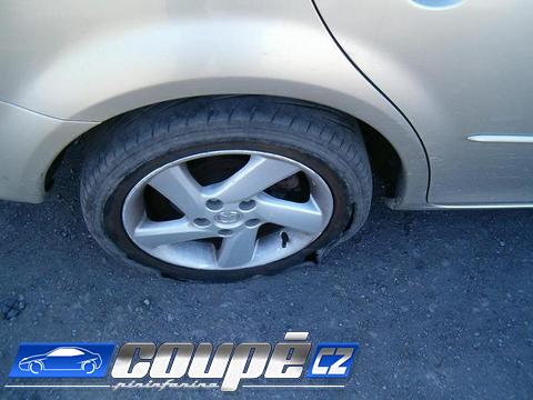

    no mne sa stala nepríjemná vec , na dialnici mi jeblo pravé predné kolo ked som ho dal dole tak som zistil že vnutorná strana "bok" je totálne zodrený . Tak som sa díval na lavu stranu a tam to samé . Gumy najazdené 5000km a su v p..i . Pri plno rejde to dre , nechápem jak vy čo máte gumy rozmerov 215 a širšie nemáte problémy . Mám podložky 23mm . Tak kurva neviem , nové gumy stoja dost a dávat každý rok nové to sa mi moc nechce...

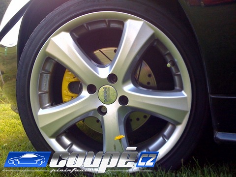

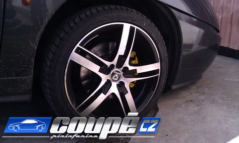

    Tak po všech vašich reakcích, zvážení mých požadavků a představ + zohlednění recenzí atp.. zde mám "asi" konečnou konfiguraci:
    Pneu: TOYO PROXES T1-R 225/35R18 předek/zadek
    Kola: MOMO CORSE Silver 8x18 předek/zadek
    Budu potřebovat zřejmě nějaké podložky potřebné k napasování těchto kol na Coupe.
    Poradíte jaké parametry podložek??

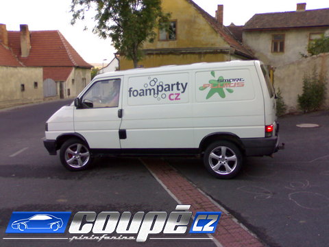

    jéé ty mam na dodávce .-)) akorát s kapku větší gumou

    Mám Michelin vpředu 205/40 R17 vzadu 215/40 R17 a cajk,záleží jestli ti víc záleží na vzhledu nebo na prakticnosti-vzhled 40/praktičnost 45..Toť můj názor..Záleží kolik chceš investovat,na čem ti nejvíc záleží,jakej mas styl jízdy,kde všude a jak často jezdíš-to sou aspekty ke kerejm musíš přihlížet..
    215 45 17. není s tím problém a vypadá to fajn. auto snížené o 35mm, podložky 25mm a je to fakt OK.
