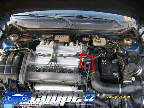

14:01:23 16.9.2009
kde se nachazi? myslis krokovej moturek? kdyz bude fotka nebudu se zlobit:) diky

mam problem na coupe 16VT za studena mi zdecha musim ho drzet tak na 3000 otacek a pak ok cim to muze byt? potenciometr sem dnes menil a nic ale zkousel sem ho pri nastartovanem motoru odpojit a bez jakekoliv zmeny cekal sem ze to treba zdechne, rady sem, diky
