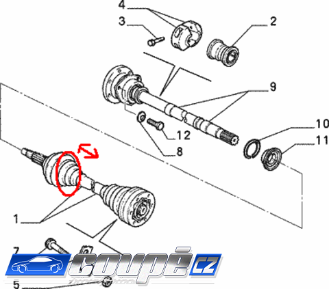

zřejmě tam nemáš pojistný kroužek tam by se poloosa hýbat neměla,ale pískat by to neměloproblém bude jinde.

Pro ilustraci...kde se to hejbe....bezi homo a poloosou.
15:37:51 25.9.2009
poloosa v diferáku jo, to je jasný ale poloosa v homokineťáku si myslim že ne. Hejbe se to tak o 0,5cm
14:46:46 25.9.2009
Tak jsem dneska zvednul auto a zjistil jsem že levá poloosa má velkou axiální vůli v homokloubu...pravá ne. Podle mého názoru by to vysvětlovalo to pískání a loupnutí při vytočení kol. Nejsem si jistej ale poloosa by se v homokloubu hejbat neměla ne? Jinak když dam plnej rejd tak to necvaká (klasický určení vadnýho h. kloubu). A ještě jedna otázka. Jde vyměnit homokineťák bez toho aniž bych rozebíral tlumič a rameno? Už se mi to nechce dělat (5x za 3 roky stačí :-D)
