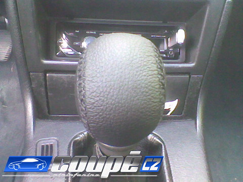

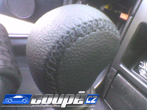

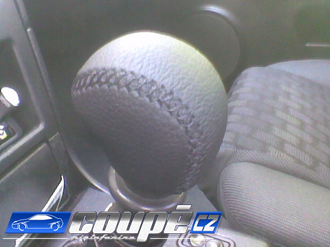

13:46:04 26.9.2009
po renovaci

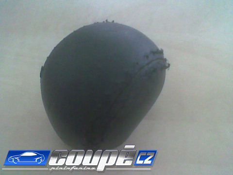

tady je ještě fotka před potažením novou kůží (stojí to cca 300,-), takže cena stejná jako tuzingová hlavice ala tesco. Jakmile bude hotová hodím fotku renovované hlavice.
