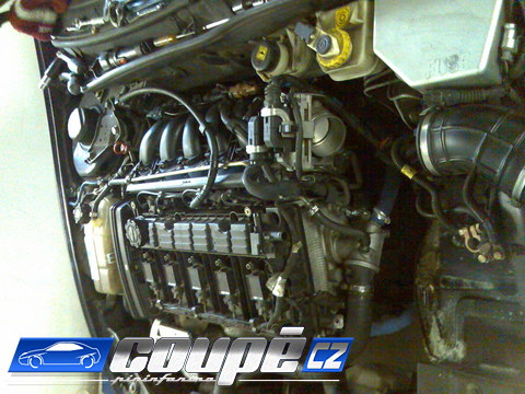

    2 Honza: sry myslel jsem ventil co řídí odvětrávání par z klikovky, ten máme, je zapojený do sání za klapku, víš co myslím? ze sání vede hadička k tomuhle jednosměrnému ventilu a za ventilem je to pak už celé propojené s odvětráváním klikovky a s OCT...

    Ventil co jsem zmiňoval u 20V/VT není VAE u 16V/VT....VAE řídí chod motoru naprázdno a opotřebovává se-pak motor houpe,nebodrží nesmyslný volnoběhy.
    Ten co jsem zmiňoval u 20V/VT neřídí nic,krom směru par v odvětrání ventildeklu - u HGT na to že je vadnej přišli náhodou u nás v Bosch servisu...proto u 20v/VT motorů není žádná výhra dávat pidifiltříky na odvětrání víka/klik skříně. nebo jinak do toho systému zasahovat..na fotce je vidět jen ventildekl a v úrovni nad termostatem v tom ventildeklu jsou 2 příruby v úhlu 90° a tam je ten ventil
    volnoběh se dá na 16VT "zvednout" pootočením potenciometru škrtící klapky směrem vlevo když stojíš před kapotou... (na 16VT máme i šroub přímo na volnoběh) Nevím jak se to bude chovat na 20VT můžeš zkusit :-)
    2 Honza: na to jsem se tu nedávno ptal, měl jsem ruce 3 tyhle ventily a všechny trochu nebo víc propouštěly, u 16VT to asi takové problémy dělat nebude když nemáme před klapkou váhu ale nějaké problémy to také může způsobovat, že, jaké? náhodou part number Honzo nemáš? nepodařilo se nám ho v EPERu dohledat chtěl jsem tam koupit nový ale bohužel se tedy nezadařilo...
    houpání volnoběhu u 20V/VT je problém chytrý krabičky na odvětrání víka hlavy(lidově ventildeklu)... už jsem se o tom zmiňoval, když jsme řešily "vlastní život" bejvalýho HGT - ten ventil netěsní jak má a umožňuje tak průchod nasávanýho vzduchu z před klapky,přes ventildekl do sání za klapku.. tím pádem řj neví co s tím a volnoběh houpe díky tomu jak to řj koriguje..

    joo to je ta krabička jak do ní je jen přívod a nic k tomu

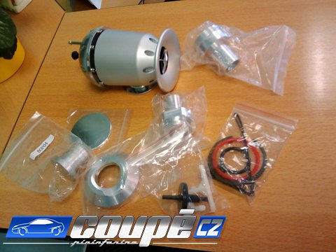

    úplně stejně jako obyč... jen musíš zaslepit tu díru před turbem, kam se vzduch z origo BOW vrací...
  • Simarik
    bude OPEN jasná věc, jen přemejšlim jesi se montuje na hadici jako obyč nebo jesi se dělá díra !?
    vydrž, dneska odpoledne bych měl mít ten svuj, tak ti to popíšu na něm... ten co máš ty, tak dokáže být OPEN loop a taky closed loop. tak si rozmysli, jak ho chceš. OPEN: bude odfukovat jako sviňa, ale nebude pořádně držet volnoběh...
    closed: bude fungovat vše jako doposavaď, ale zase nebude hlasitě odfukovat...
    toto dilema já nemám. já mám jen OPEN, takže prostě budu odfukovat jako blázen :-D
  • Simarik
    Coupe20VT: Ondro jak se tam vlasně dává ? z tý sady nejsem chytrej a nemám na čem zkoušet a potřeboval bych ho namontovat během několika málo hodin :-)
    já ho mám přes aukro za 2.500,- na HPP mi taky doporučovali tenhle, ale jediné čím se budou lišit je hluk a to že ten tvuj je seřizovací. ten muj je nastavenej tak jak má bejt a hotovo. aspoň se s tim nebudu muset prcat.
    PS: jo a ten muj nemá přírubu na 25mm. ale to je NO PROBLEMO, v práci už mám kus duralu a soustruh a vyčaruju si ho sám... až nainstaluju, tak uděláme videa a uvidíme. ale já si od toho zase neslibuju zázraky, protože moje turbo je maximálně uškrcené a netlačí, takže ani nebude pořádně odfukovat,... ale já se dočkám. už mám 1000km :-DDD
  • Simarik
    kupoval si taky na HPP ? mě byl doporučen tenhle
    já mám ten druhej tip... musim k němu ale vytočit přírubu... pak porovnáme. :-D
