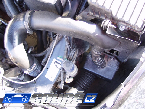

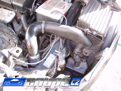

    jedna vede z te lanciacke na favoriti a vedle chladice volne dolu do narazniku, kde to cuca za jizdy naporem a druha je z kompenzoru (tam sem udelal diru at pasne tesne) pod nosnikem zase dopredu do narazniku a cuca naporem
    je to napasovane na origos plast od airboxu. pouzil jsem nakou hadici sani asi z lancie (cisla ma takze se da podle toho koupit) a dve hadice sani z favorita

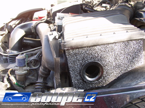

    musim se pochvalit, zda se ze jsem udelal sani, ktere konecne funguje jak ma. mrknete
    mensi dira v airboxu a svedeni dolu do narazniku
