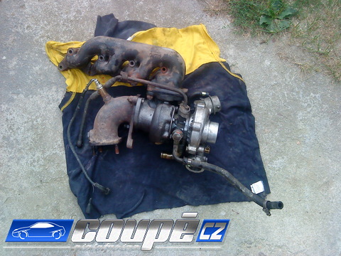

  • Inkvizzi
    Budu ted o vikendu nasazovat turbo zpet do auta, ale nevim postup, protoze jsem ho nevytahoval ja. Tady na te fotce prave vidim ze ho vytahnul takhle kompletni a s prirubou, pujde to tak dat v poho i zpet? Pisnete mi prosim nekdo postup at se s tim zbytecne nemorduju:-) zatim diky :-)

    Turbo je venku :-) . Zavazely mi jen vrtule na chladici,BOV a koleno od sani do IC .

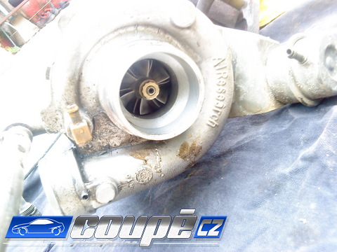

    Potřeboval bych poradit :) . Musím vyměnit Turbo a když jsem se na to dneska díval,tak jsem s toho moc moudrý nebyl. Co musí ven a na co si mam dávat pozor .. Předem dík za rady. Jinak vule na vrtulce 3-5mm asi neni ok ..
