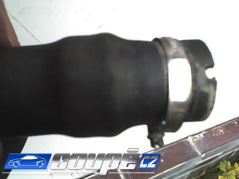

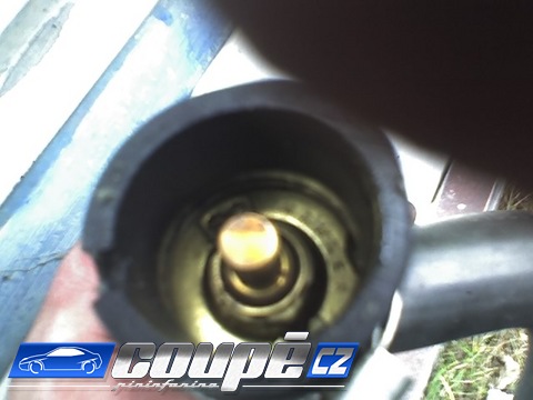

Neni to turbonátor,funguje to u mě k vidění.Origo termostat nesmí být trvale zavřený,jestli protéká dříve tak to právě tenhle v sérii zastaví.Jinak na fotkách co sem sem dal je vidět jak ho namontovat,vyndáš hadici mezi termostatem a chladičem a na konec k termostatu narveš(jde to blbě ale jde,namaž hadici mýdlem) ten termostat čidlem k starýmu termostatu.Já ho ještě upevnil páskou ale drží tam tak že je to asi zbytečný.

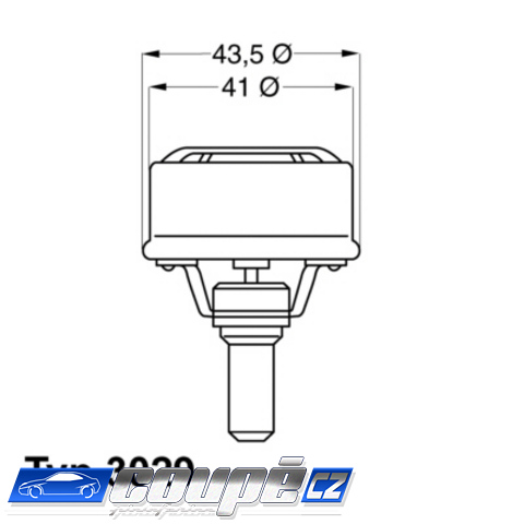

Feki já na to koukal a to číslo je u toho obrázku - jinak je to to WH3029.86 zadáš do vyhledávače a ono ti ho to najde ;-)

To do tý hadice nenarveš podívej se na rozměry a ještě navíc starlajn... Máš tu odkaz na ten správnej.

Na R 9 sem sehnal tohle:
http://www.rsautodily.cz/index.php?main_page=produ ct_info&products_id=76073
A teď ještě někoho shopnyho kdo by mi s tím pomohl,resp.kdo by mi to udělal..Jinak doufám ze je to ono ale je to na R 9 94 65kw,to snad neva ne?za to 150,- do toho klidně půjdu..Je tu někdo schopnej kdo poradi nebo dokonce udělá?

Je to termostat Wahler WH3029.86 z R9

Taky mne postihl problém termostatu a použil jsem tu vychytávku s termostatem z renaultu do hadice,je to jednoduchý,rychlý a levný.Původní termostat jsem nechal protože otvíral asi při 50 stupních.Ted se motor rychle zahřeje a perfektně drží teplotu.
