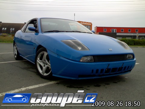

21:54:55 26.8.2009Zdravím, mam takovej menší problém, nesvítěj mi obrysový ani koncový světla, ani osvětlení přístrojovky, prostě když otočim vypínačem na světla do první polohy, tak se nic nerozsvítí. Pojistky jsem kontroloval, ty jsou Ok, spínač jsem proměřil, ten spíná, napětí na něm je.
