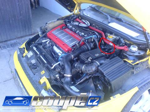

    ten konektor od immo je na coupečku těsně nad baterkou v těch svazcích... vede do něj jeden silnej červenej kabel a pak myslím ještě jeden černej...
    dám sem foto:
  • shragicz
    prosím tě, kde je ten konektor od imobilizéru? řeším velmi VELMI podobný problém na F Bravo HGT. Díky!

    5vál je nejlíp konstruovanej motor na vyndavání a zandavání :-D toto téma se může smáznout. byl to jeden nezapojenej konektor od IMOBILIZERU... nějak si nevybavuju, že sem ho odpojoval, ale hlavní je že jsem zpátky mezi živými a navíc v plné (teď teda omezené) síle :-DDDDDDDDDDDDDDDDDDD

    čus lidi motor je v autě, už i točí, ale nechytne. ani neslíbí. podezřívám snímač kliky... ale nevim. všechny konektory jsou černé a jdou prohazovat... zatím nevím, jestli nedává jiskru, nebo cokoliv jiného. to jsem už dneska nestíhal. ale vypadá že nedává jiskru. při startu zhasíná vstřikování, takže tak hrozné to asi nebude. poraďte kdokoliv jakýkoliv postřeh...
