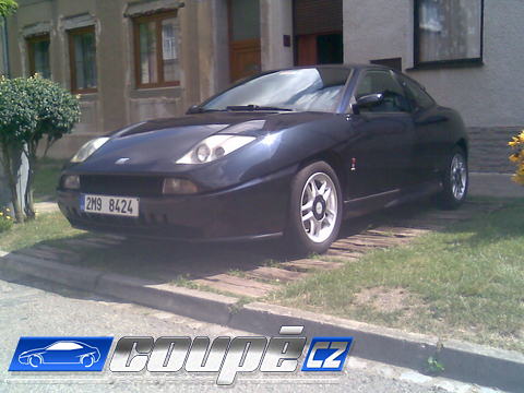

for Dr.Ravic: díky za pochvalu ale cenu bohužel nesdělím, nezlob se, a určitě jsi ho viděl, udělali jsem obchod s Marcusem, udělal na tom plno práce, teď je zas řada na mě ;o)

09:08:52 23.8.2009
vítej
máš krásný coupé, příjde mi jako bych ho někde už viděl:-)
jestli se můžu zeptat, za kolik bylo?

Zdravím Vás všechny, jsem vaším novým členem a najdete mě všude pod přezdívkou Oddy, jsem z Prostějova, mám 2.0 16V a jsem stím nadmíru spokojenej. Tak tolik o mě, bližší info podám osobně :D, tak a problém spočívá v tom, že po startu když se rozjedu morot jak když ztratí na pár vteřin výkon a když sešlápnu plyn nic se neděje, pak najednou vyskočí otáčky a jede normálně, pls radu co stím a jak no :o)
