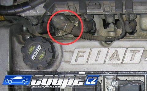

    :D no trochu te Partiku podeziram:))) ale doma sem do motoru cumel a niceho si nevsiml a dnes pri kontrole oleje to tam jen tak plandalo:) tak nevim od kdy to je:)

    vsiml jsem si toho po jizde.. zdalo se mi ze to jede normalne:)

    To je elektromagnetický ventil přívodu oleje do variátoru.Jeho spínání zajištuje řídící jednotka.Pokud ho odpojíš nebude ti fungovat variátoru a špatně to pojede hlavně v otáčkách cca 2-4000ot/min.

    co to je? a co se stane kdyz do toho neni zapojeny ten konektor?:) Diky
