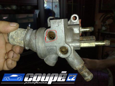

    Luxor: Mluvíme každý o jiných dírách .Dám sem obrázek toho co jsme tam měli a červeně orámovaná díra je ta navíc ,byl v ní nějaký jen tak přidělaný kablík navíc který byl píchnutá na šroub teploměru oleje .Nevím proč.Ted jsme to projeli asi 100 km ,při rozjezdu to mám na d85 a při jízdě drží stabilně 80,což si myslím že je ok.
    2 Janinka: Já už mám BEHR THERMOT odvčera namontován. Má otvory na 2 čidla (každý otvor má jiný závit - pro čidlo pro jednotku menší a dotahuje se jen podložkou, čidlo pro info do kabiny větší a dotahuje se na krev protože těsní závitem (závit se ke konci rozšiřuje), pokud má Váš termostat vstup jen pro jedno čidlo tak to není termostat na Fiat Coupe 16V Turbo :-) A malé varování, pozor na kabinové čidlo! musí přesně pasovat do termostatu nejen tak že tam jde nějak namontovat ale i přesně na délku... já tam měl asi o 3mm delší teplotní čidlo co jinak "pasovalo" mělo být na Fiat Coupé 16VT ale při rozdělání termostatu jsem zjistil že jak přečuhovalo tak se o něj zasekávalo "zavírání"... :-( Jinak BEHR THERMOT fachá - začne otvírat při 83stupních a naplno je otevřen při 88, radši jsem si ho otestoval před montáží i s čidlem...
    Takže Jani termostat vrať a vyžádej si správný, nemá cenu se trápit s tím kam udělat další díru...
