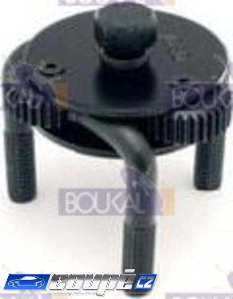

    Správně se tomu nadává tříramenný klíč na OF

    A tak otázka, jak vypadá tříprsťák a kde se to dá koupit?

    JJ taky sem použil trik se šroubovakem:-)Tedkom už mám ten třiprsták.
    OF jedině žampion F108,ten je léty vyzkoušenej. Naopak Mann nikdy více - ten dodává pouze ten krátkej a to je špatně! Povoluje se to tříprsťákem,jedinej povolovák co na tohle auto maká dobře
