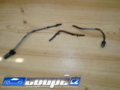

15:51:51 24.8.2009Tak nakonec jsem se na to vrhnul a zatím to vypadá, že to drží - dle fotky si asi uděláte představu proč to nebrzdilo, druhá trubka vypadala ještě o něco hůř :-D, jinak bez zvedáku na špalkách práce fakt ukrutná, ale podařilo se. Jinak byli to dvě trubky jak píše LUKE 1.8 H8C u předposledního dílu výfuku mezi trubkama zepředu a rozvodkou. Cena trubek lidová - 375 Kč vč.DPH za dvě na míru vyrobené trubky - zde přikládám odkaz pro pražské : http://www.auto-stefy.eu/ - provozovna Horní Měcholupy, stránky ukrutný, ale zbytek OK

20:43:14 30.7.2009Zdravím, tak si představte, že dneska uháním z pankráce z kopečka, šlapu na brzdu a ouha - noha se mi propadá kamsi, po chvíli zjišťuji čím to asi bude, když se na přístrojovce objevuje červený vykřičník v závorkách .... . Nevydržela (zřejmě stářím a zimní jízdou) hadice u pravého zadního kola mezi nádrží a předposledním tlumičem (vedle hliníkového oplechování), dají se někde koupit jednotlivě, nebo musím poříd celou sadu ??? Popřípadě zda by se nenašel nějaký schopný mechanik, protože pochybuju, že se tam s heverem dostanu, v Praze a okolí - dojezd tak na 1 L brzdové kapaliny :-D, popřípadě prosím poraďte jak na to ručně . Díky všem
