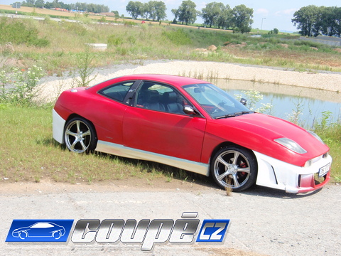

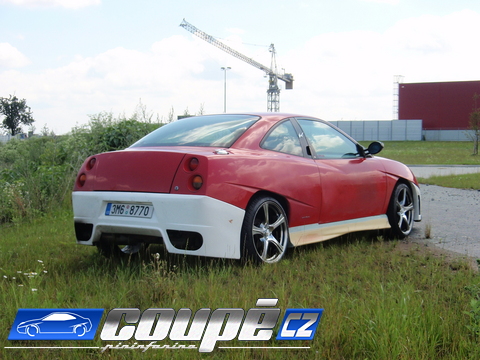

                Tvixmix: Nádherný kola

                Tvixmix: Co to máš za kola?

                Muselo ti to nemazat olejove čerpadlo ko,šalky ko.Takže nejezdit a spravovat.Jinak pekny naraznik,prahy i kola as to bude po laku bude to pekne.

                Tak podle fotek to nemuze nikdo posoudit.
