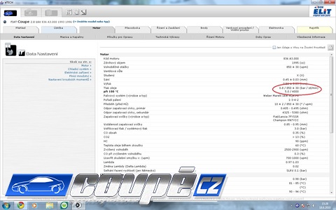

15:28:30 18.6.2010
ještě foto z vividu
15:26:28 18.6.2010
řešíte tady nesmysli:) Nejdřív se taky někdy podívejte do nějakýho manuálu.Podle Vividu(workshop) má mít Coupe 2.0 16V 102kw při teplotě 100C tlak oleje 0,8 bar:)
