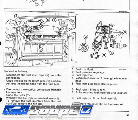

20:51:52 21.7.2009
podivej se jestli nemas volnou privodni hadicku paliva na liste ke vstrikovacum
