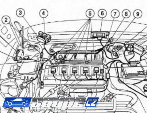

                09:45:56 13.7.2009
                Marcel: na obrázku je to 9? engine idle speed actuator? Jestli je to ono, tak moc nechápu jak s tím otočit, protože je ten bazmek připevněný dvěma torxy k motoru.

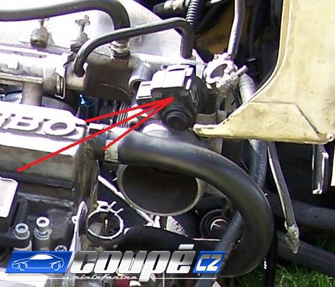

                22:02:19 11.7.2009
                na sací klapce hned nahoře
                11:04:40 11.7.2009
                Kde najdu ten obtokáč?

                23:11:44 10.7.2009
                pootoč si obtokáčem ať to má ihned víc vzduchu,Kejlis by ti mohl vyprávět :-)
