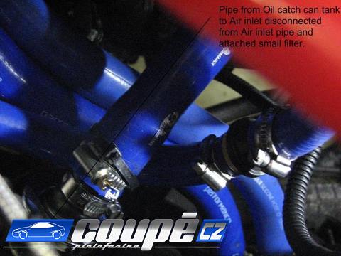

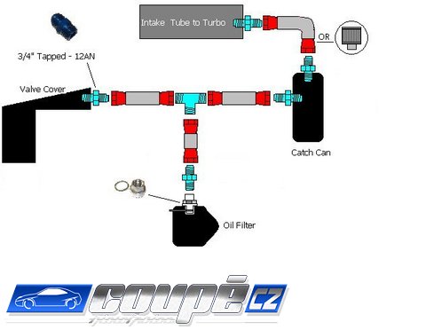

                nebo tenhle diagram také z fcuuk.org

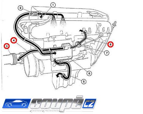

                To jsem nenavrh já :-) píšou o tom na fccuk.uk Takže to origo odvětrání je tam kvůli tomu, aby se spálil v motoru zbytek páry co se nezkondenzuje ve výparníku 6, tím že ji odsává z OCT do sání,kde se smíchá s čerstvým vzduchem a putuje do válců.A aby se nenatlakovalo víko a nevilítly simeringy? Jinak tou úpravou se prý získá 4-5 koní. No nevim...

                no tím co si navrhl za "úpravu" o ten podtlak ve víku a vlastně i v klikové skříni přijdeš...  podtlak v takovejhle místech na škodu není, ulehčuje chod motoru řádově o 00 prd.
 to že motor fluše olej do sání je pak věc nefunkčního odlučovače oleje..takže přepracování systému olejových par za použití kvalitního OCT je na místě...

                Ahoj, chtěl jsem se zeptat, jetli to takhle jde a jaký vliv to bude mít - podtlak ve víku atd... hadici 3 zaslepit v mistě napojení hadice 4, nasadit filtr ns hadici 4, zaslepit hadici 8.
