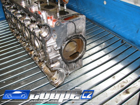

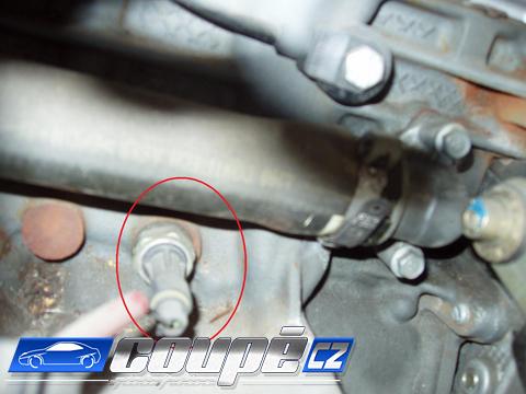

                Ondro všechny fotky jsou z tvého motoru,jdi se vyzvracet a rozdej trestné body!!!
 Kappa to téčko fakt nemá,ona neměří tlak oleje,jen ukazuje maže/nemaže. To místo máš správný,tam to prdni. přez víkend bych asi dokázal změřit jaký je tam závit,vyloženě vokometricky tipuju svíčkáč M14x1,5. To místo dokonale umyj a vyfoukej ať si do mazacího kanálu nenaházíš bordel!!!
                14:30:46 10.7.2009
                Marceli, mám dotaz jak je to s tím měřenim tlaku oleje v Kappě 20vt, koukal sem tam kdes psal ale téčko Kappa nemá (neni tam budik tlaku oleje). Na fotce je jedno čidlo v bloku motoru, je to správný místo pro zapojení budíku?

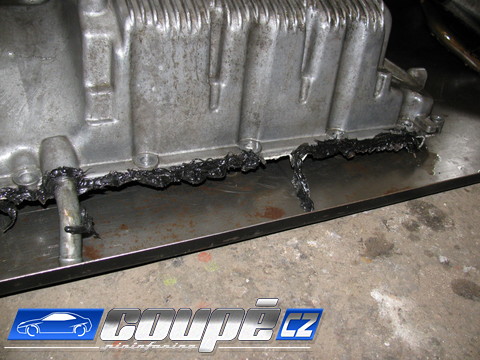

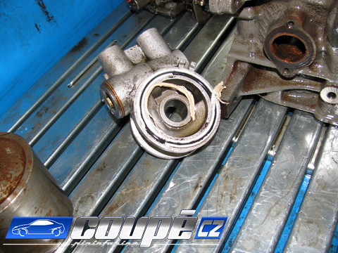

                00:18:30 10.7.2009
                jo marceli ta fotka toho mezikusu na filtr oleje? to je moje ten silikon v ní???? snad ne...

                00:00:11 10.7.2009
                stydim se za svoje rádo by kamarády... a to si ještě někdo za takovouhle prasárnu řekne o peníze... jak si to psal marceli? vojebus vládne světem?
                22:43:21 9.7.2009
                tenhle Okroužek za 20,-Kč stál Firemaniaka jeden klikový hřídel a to se vyplatí ho nedát novej!!!

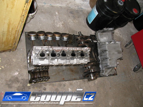

                21:41:56 9.7.2009
                jéééé marceli to je hezká fotka. takhle nějak to teď vypadá? :-DDDD

                00:06:41 9.7.2009
                a jestli ne tak ti můžu poslat fotky jak to brzy dopadne pokud to začneš řešit včas :-) tahle fotka je ta z veselejších

                16:01:45 8.7.2009
                v zadu za motorem je Téčko a v něm 2 senzory. Téčko shoď,změř závit v bloku,vyrob redukci a zapoj tlakoměr. Změř a pak vrať vše zpět. Hlavně nic nevrtej a pod téčko dej nový měděný těsnící podložky!!! Doporučuju před vlastní akcí v okolí téčka umýt motor technickým benzinem a ofoukat kompresorem
