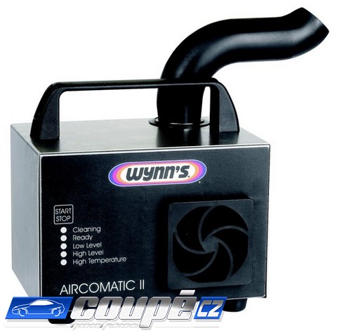

                PŘÍPRAVEK NA ČIŠTĚNÍ KLIMATIZACE WYNN´S AIRCO-CLEAN® ULTRASONIC, díky použití přístroje AIRCOMATIC II je dokonale rozprášen na je mnou páru, která zajistí
 výbornou účinnost na výparníku...
 • ultrazvukové jednotky velmi jemně rozprašují kapalinu(5μm)
 • mlha čistí prostor mezi chladicími žebry
 • je provedeno důkladné vyčištění výparníku
                18:41:52 7.7.2009
                Nějaká řešení na kvalitní vyčištění výparníku,bez demontáže celé palubky? Třeba viz. obrázek...
