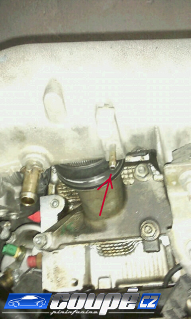

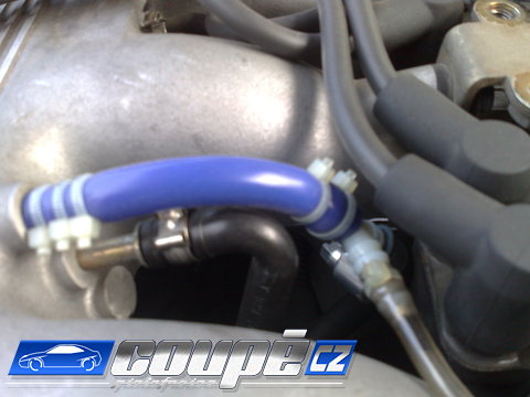

    2 Good : Já jsem toho názoru, že pokud to má ukazovat i podtlak, tak by se to mělo napojit na hadičku, která vede zezadu přímo ze sání. Otevřená klapka - přetlak, zavřená klapka - podtlak.
    Zatím to takhle mám a bez problémů

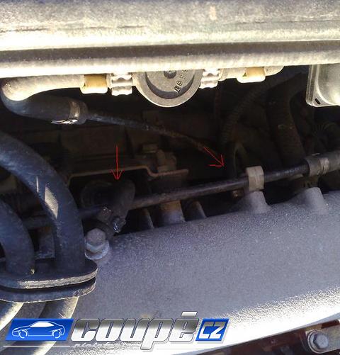

    Jozef, prosím, můžeš mi hodit větší fotku, tedy většího prostoru toho zapojení? Nepoznám z toho, kde to je. Já to mám asi blbě, pač mi to ukazuje jen tlak a to ještě dost zpožděně.
    2 Džanek : Máš to tam taky. Konektory tam teda nejsou (u 20VT máš cívky na svíčkách), ale když se podíváš zboku od řidiče za sání, tak uvidíš 2 hadičky, který do něj vedou. Ta blíž je tuším k tomu BOVu. Nevím, jestli tam máš origo blow-off ventil, ale když půjdeš po podtlakový hadičcce od BOVu a vyškubeš jí z úchytů hloubš v motoru, tak dojdeš i k tomu vývodu ze sání. Možná najdu i foto.

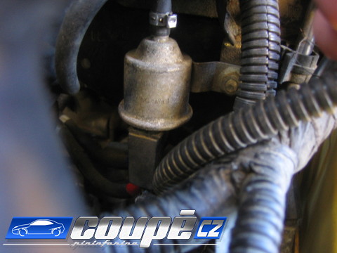

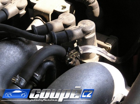

    Ahoj, budík mám napojený takto a ukazuje aj tlak aj podtlak....bez problémov

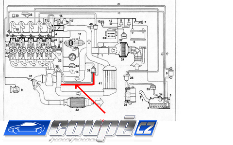

    tak budik zapojen! "T-ecko" sem dal na hadicku mezi el. ventil (co ovlada westgate )a skrin turba, T-ecko je blizko toho ventilu. Pri zatezi motoru ukazuje zhruba 1 Bar podtlak neukaze ani na moment vubec zadny!?, ALE rucicka se celkem silne trese coz se mi vubec nelibi:( Budik je mechanicky AutoStyle Black 2. Co si myslite? netesnost, nebo nevhodne umisteni? diky.
  • Džanek
    tak sem se konecne dostal pod auto! predpokladam, ze hadicka A jde do westgate a ta druha horni je ta prava. Nicmene mam dojem ze ta cervene oznacena jde prave do westgate...

  • Petr613
    To džanek to je ono ale nemusíš demontovat sání ta hadička je dobře vidět z pod auta jedna vede na wastegate a druhá je napojena na skříň turba a to je ona

  • Petr613
    džanek není to ani jedna je to jedna z těch co vede na elektricke ventil co ovládá wastegate. ten ventil je před baterií jdou do něj dvě ze spoda a jedna je vyvedena shora ta kterou potřebuješ je na ventilu označena červenou barvou jinak já mám ještě označeny i hadičky barevnejma páskama

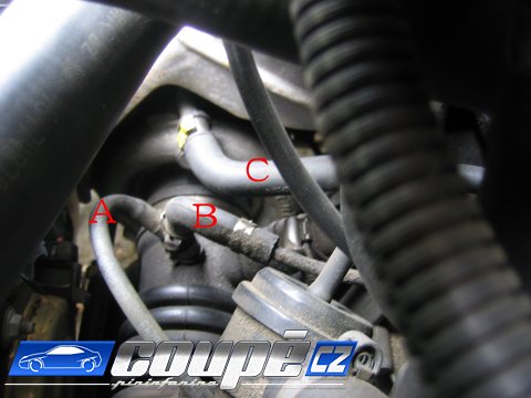

    ahoj, zkuste prosim mrknout na foto a poradit.. A,B, C nebo D?:) A a B je asi kravina pac to je na trubce co jde z airboxu..ale C je zas moc tlusta... a zadne jine nejsou v dosahu. dik

    to vojta jedinná hadička která leze s turba přerušit dát téčko a voalá budík ukazuje.

    Čau Vojto když to dáš na tyhle hadice tak ti to bude měřit podtlak v sání já svůj budík zapojil na hadici co leze s turba na ten elektrickej ventil který ovládá wastegate
