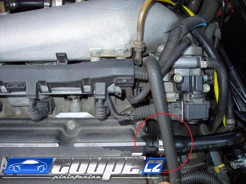

                Jasny, to ja vim ze je reseni to dotahnout, Jen sem chtel vedet jestli to neznaci treba nejakou zavadu a netlakuje to nejak vzduch pres viko ventilu, kdyz od vyroby stacila tahle svorka a ted to tam protika aniz by se nejak povolila.

                tak to pořádně dotáhni.
                20:30:31 4.7.2009
                vyuziju tematu protoze to s nim souvisi....proc prosakuje olej kolem hadicky u odvetravani vika ventilu? Zacalo to delat az ted pred mesicem. Mel sem to odpojeny a nenasel sem nikde nic ucpanyho.......

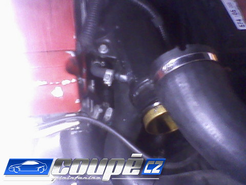

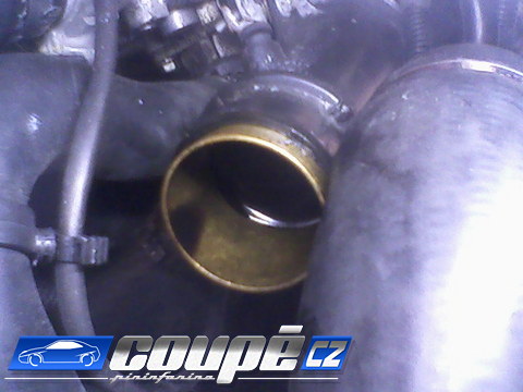

                Tak sem sundal hadici u IC a byla sucha.Takze se tam dostava nejspis pres OCC jak pises.

                jo to jsou ale zablitý úplně všechny nebo když jsou špatný tlaky ve válcích to potom ten OCC nemaká jak by měl a poští to tou spodní hadicí do sání hlavně u 20VT

                já když to měl takhle plný oleje tak bylo KO turbo, ale to byly plný všechny trubky

                Aha sem si dycky myslel ,že to turbo propoušti..mám to samé.Tak to su klidný.

                tohle teče většinou vrchem přes oil catch can, rozeber hadici dole u IC uvidíš že bude suchá

                a odsávání olejových par z víka a vany...

                Zdravim.Nasel sem olej v sacim potrubi.Kudy se tam dostava?Turbo?
