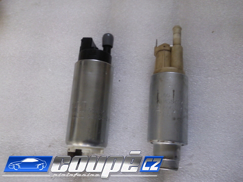

no když origo čerpadlo stačí nakrmit 220HP na 5 vstřikovačích, tak u tebe musí zvládnout 240HP na 4 vstřikovačích...

spise chci jit do Walbro .. nebo je to zbytecne na cca 240HP ?

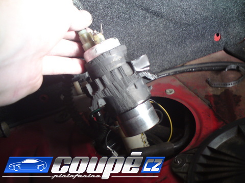

Jsem dneska mrknul na palivovou pumpu a nestacil jsem se divit .. Je tam nejaka jina :-O . Nebo se pletu?

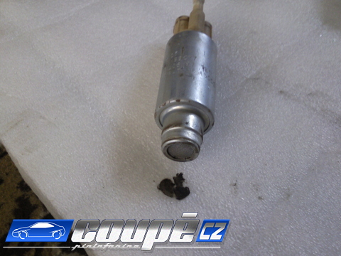

takže ukončuju diskuzi vyřešením problému ! odešla mi palivová pumpa a netlakovala. tím mi padali otáčky a musel se točit. když se polevilo tak to chcíplo. snad to někomu pomůže ;o)
