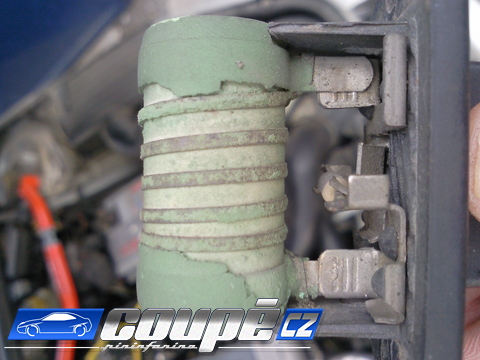

    tak jsem to prohlížel a Marcel má pravdu- na chladiči už žádný další termostat není a vzpoměl jsem si že diagnostikou se dají spouštět jednotlivé rychlosti ventilátoru takže to je spínané řídící jednotkou

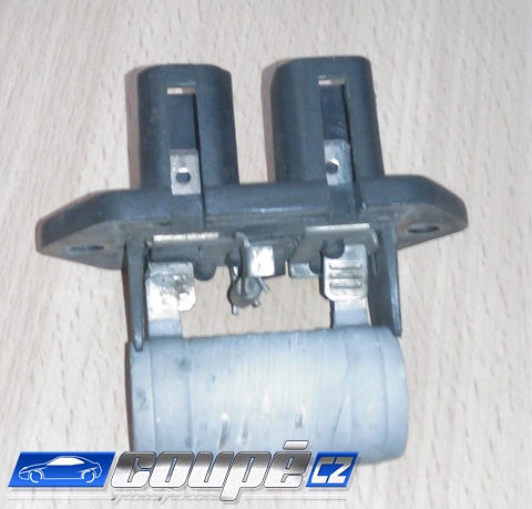

    u 20VT spíná sahary jednotka přez 2 relé,jedno přez odpor a druhé napřímo

    to co ukazuješ- ten odpor slouží k tomu aby ventilátor běžel na pomalejší otáčky- právě přes ten odpor se snižuje napětí- tím že ho propojíš ti to pojede na plný výkon
  • marcin
    Tak dnes som tie kably spojil,ale nic sa nezmenilo,ventilatory sa zapli az po prekroceni teploty 90°C,cp dalej?ma to este nejake relatko?A takto vyzera moj odpor
  • wejwy
    oba vývody co jdou ven, aby byly propojený.

    tak mne z neho ta zelena keramika ci co to je oletela,a neviem ci to funguje ako ma,takze tie kably staci proste spojit?pochopil som to spravne?

    Nemusí se vždy proklemovat, já jsem relé rozebral, pročistil, obrousil kontakty a nakonzervoval. Funguje to jako fík.
    proklemuj je od slova KLEMA (most) takže propoj nebo přemosti, prostě ty odpory vyřaď... mě to taky teď čeká. kontaktol nepomůže, jelikož ty odpory jsou shořelé. je na ně dost vysoký tepelný nápor od turba...

    proklemuj kabely na deklu sahary,evidentně ti odešel odpor první rychlosti. Pak by to mělo spouštět v 88stC ihned na plný výkon - v létě to doporučuju všem 20VT. Těch věcí je víc které zlobí,začni timhle a dej vědět

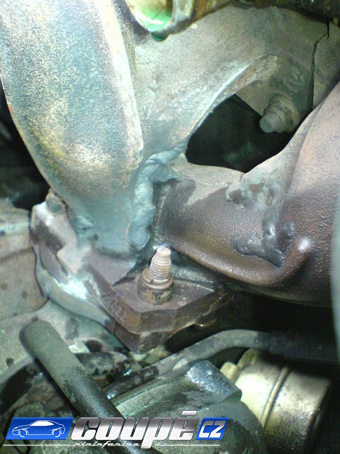

    ty by měly držet,kluci s nimi vařili úplně rozsračkovaný svody na nějakýho rencka a zatím drží
  • ROSSI 20VT Plus
    Mě to vařili nějací profíci v ostravě, a tam se železem umí :-). Mohl bych zjistit kde, nicméně si myslím, že by za tu kvalitu nebylo moc lidí ochotno zaplatit, mě stálo zavaření, nevím to přesně, 1500-2000kč. Dělali mi i klimatrubky, které byly taky jak řešeto, a drží rovněž... .
    jo jo,není drát jako drát
    no neni to tak v poho, jak sem myslel. lidi jsou fakt šmatláci. takže první pokus neni úplně podle mých představ. ale až to dodělám, tak poreferuju víc. jen pro info: neni elektroda jako elektroda. zítra mám slíbené CASTELINGY, tak uvidíme. měla by to být špička na vaření litiny...
    vím o nich neboj,tohle téma sleduju bedlivě. Ondra z jihu je teď bude vařit taky a protože má možnost využít lidi co to vaří denně na velmi slušné úrovni tak jsem na to taky zvědavej.

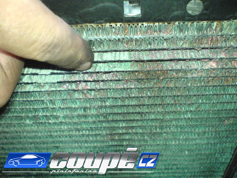

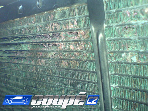

    Díky Marceli :-) .Ten chladič je asi na výměnu, snad seženu nějaký starší dobrý.

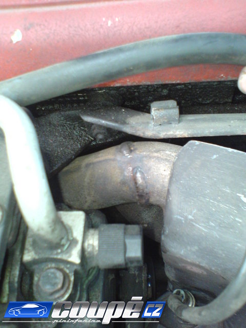

    Jinak, trošku z jiného soudku, zde jsou fotky těch mých bohatě povařených svodů, je na nich najeto 30tkm a dva a půl roku. Nejsou křivé, nepropouštějí no prostě pohádka :-)
    zase jeden z mála kdo si nechá poradit :-) mám z tebe radost! Ta vůle mezi svody a vratkou je OK! Chladič samozřejmě nic moc,to je třeba řešit. Co chladič klimy,není taky špatnej že by bránil průvanu? proper ho opatrně wapem a prokoukni voštinky. Ono když pak potřebuješ tu obrovskou energii vychladit v nějakým extrému,tak záleží úplně na všem

    No a poslední potencionální problém, který jsem zkoumal, je chladič. Už při vnějším ohledání bylo jasné, že to moc chladit asi nebude. Nevím, jestli je to normální, ale ty drobné meandry spojující vodní kanálky jsou zřejmě tak zkorodované, že se i při sebemenším přejetí prstem dokonale vydrolují tak, že úplně. Opět viz. obr.

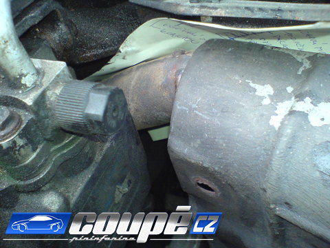

    Dále jsem se vrhnul na problém s vracečkou vody a výfukovými svody. Jak vidno s fotky, v nejužším místě protáhnu papír 120g/1m2 a vešel by se tam i tlustčí karton, tzn. mezera kolem 1,5-2mm. Doufám, že to stačí... .

    Relé přepínající 1 a 2 rychlost větráku umístěné nad větráky jsem rozebral, vyčistil a zabrousil vypálené kontakty. Po složení začly obě rychlosti v pohodě fungovat, první před 90°C na budíku, druhá před následující čárkou. Teplota při jízdě na dvoujku několik km a dvě vyjetí 8km kopce s velkým převýšením a serpentinami se držela do 100°C. Takže ok, ale né úplně... .

    po dlouhé době dotaz kterej má hlavu a patu takže se zúčastním: první velký problém u 20VT je nefunkční 1.rychlost ventilátorů vlivem shořelého odporu za chladičem. Místo aby se spustily vrtule kolem 88stC tak se nic neděje a až kolem 92stC se spustí plná palba větráků a to už pak má co dělat aby to zvládly. Lék na léto - proklemovat dráty u odporu aby hned první rychlost šla na plný pecky - problém se rapidně sníží!!! Další rada na extrémní výlety do kopců - udělat manuální spínání ventilátorů a pustit si je ručně včas. Chladič a jeho čistota a účinnost je jasná věc,ovšem neumím to diagnostikovat,jedině aplikovat teplotní čidla před a za a měřit teplotní spád a pak to samým způsobem zkusit na jiném autě. Další trabl co vznikne u PAKOSERVIS jsou vařené a rovnané svody. Několikkrát rovnané svody mají nízkou přírubu a ta způsobí že větev prvního hrnce se opře o vracečku z chladiče (mezi svodama a hlavou) a vodu kterou sis pracně vychladil si tím výfukem zase hezky ohřeješ. Mezi svodama a vratnou lištou musíš protáhnout minimálně čtvrtkový ůtržek,pokud se opíráš tak je to jasný. Zbytek konzultací po telefonu :-)
