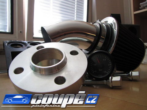

                Aha oki, tech 14+14 a 20+20 mysliis jako dva kusy asi ze?Jinak kdyby byly predek 20+20 a zadek 20+20, tak by to nebylo vonco?Jinak at to neni ta flakota, tak toto viz foto, je ok, nebo mas na mysli jine?

                RAdE vzhledove zaprve, vypada to auto uplne jinak s kolama ven, pritom se porad vejdou v poho pod plech
 a jizdne taky lip to sedi, ale predek je tusim o 3cm v origosi sirsi jak zadek takze to moje 14+14 v predu a 20+20 vzadu ukroji sirku predku o 1cm, kdyz sem zkousel dat jen na zadek a srovnalo se to s rikou predku nejaks e mi s tim jezdilo hur ale pokud sou vprdu i vzadu tak sedis o dost lip na ceste
 jeste kdzy to budes brat tak neber jen nejake flaky ale at to ma vnitrni nabeh a venkovni na usazeni kola stredem pac sem uz videl rovne desky kde to drzi jen 4 srouby bez toho stredu a to je fest o hubu
