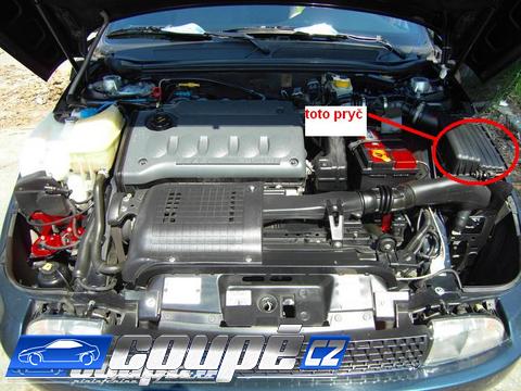

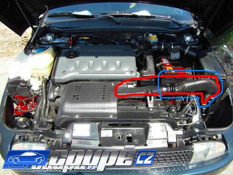

                Všechno včetně toho boxu vpravo (pohled na fotku). A místo toho boxu tam bude ten kónus.

                Diky moc, takze, jestli jsem to dobre pochopil, tak toto viz foto bych vykopl jo? (cele viz cervena nebo jen po to modre?)

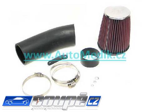

                no kit na coupé :-) chybí na hadici  odvětrávání a nebo alespoň záslepka na odvětrávání.
                23:12:29 31.5.2009
                vlastně koukám že to je kit na coupe, tak to by mělo být snadný...

                Rade je to filtr tudíš ho dáš místo origo filtru...vykopneš celej airbox a dáš tam otevřené sání neboli to co máš na fotce níže

                Zdravim, chtel bych se zeptat, kdybych toto koupil  http://www.automedik.cz/automobily-nahradni-dily-f iltry-coupe-fa-175:898:5242.html?sk=12&pid=209187 , tak je tam vse na to abych to vymenil za stavajici (original) ? Sem lama, tak se mi nesmejte =) ale kdyz koukam na fotku na motor co mam, tak tam de jedna plastova roura, ktera nasava vzduch, ktery leti pres masku-mrizku do filtru a pres nej dal smer motor do jakehosi cerneho plastu, tak nejak nechapu jak bych na to napojil tento.Jako chtel bych ho skrz to, ze se mi tam vubec nelibi ten original, ale byl bych rad, kdyby to byl i nejaky prinos, byl by?Diky za rady
