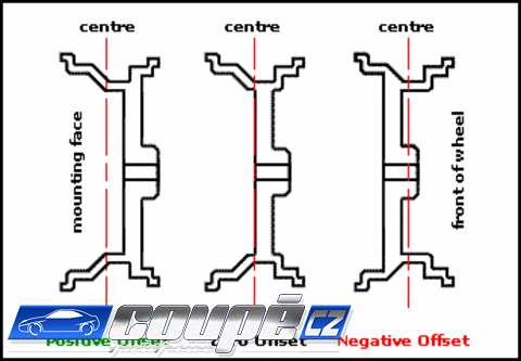

                diagram
                09:46:47 31.5.2009
                chybí vám tady skoro všem jeden důležitej údaj a to šíře ráfku J, jedině pak si dokážete vyjasnit co údaj ET udělá s axiální pozicí ráfku!!! Několikkrát už to tady bylo i s obrázkem co co znamená,ale je to marný, je to marný, je to marný

                Zdarec,
 pídím se na netu, zda-li dám kola 17 ET38
 na 20V turbo bez podložek nebo ne a
 vůbec z toho nejsem moudrej, někde
 vyčtu že to jde, jinde že ne, pokud
 někdo víte, prosím odpovězte.
