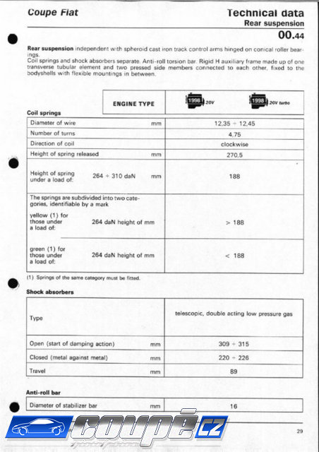

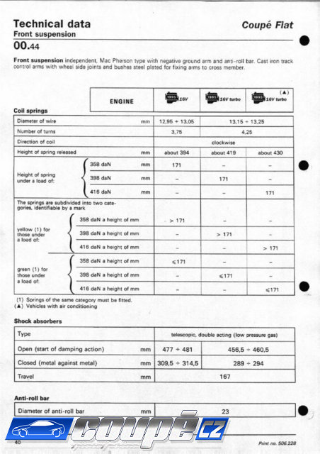

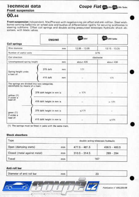

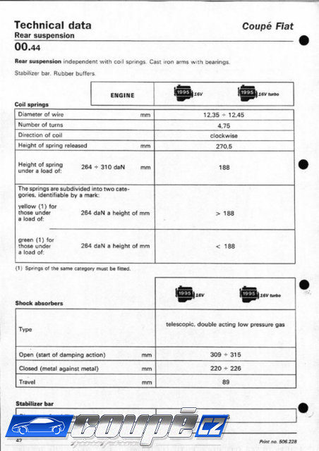

data pružin na 16V/VT a 20V/VT -tuhost, volná vejška a síla při daným stlačení...
19:32:13 6.9.2009
d
19:32:02 6.9.2009
c
19:31:25 6.9.2009
b
19:31:13 6.9.2009
a
