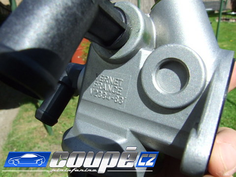

                teplomerem sem to nemeril, podle meraku v aute se to  poznat neda, ale jednotka podle diagnostiky mela kolem 82°C a otevrel a to mam tu verzi na 83°C a rekl bych ze zrovna ten co je na obrazku, akorat mi prochcaval spoj toho umelohmotneho kolinka, tak se to vyrvalo, napatlalo lepidlem a od te doby pokoj, ted zacina prosakovat po dvou letech ta tlusta hadice na chladic ale to sem poklepal kladivkem a zatesnilo :D

                Pokud je to poslední číslo teplota.Tak má otvírat v 83° .Tak to ani náhodou:-((

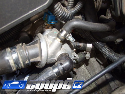

                Na motoru.

                Prvni problém je že značka Vernet nemá označeno v kolika otvírá .Ani na těle termostatu ani na papírku v krabičce.S otevřením není problém ,ale ono špatně přivírájí , sekají se.

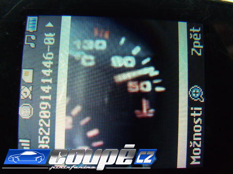

                Story jde dál.Rok starý termostat mi vyreklamovali .Ten nový je na tom uplně stejně.Foto budíku teploty po cca 30km jízdy.Jinak olej mám na 50°.Koupil jsem i teploměr a měřím jestli nekecájí budíky.A nekecají:-))

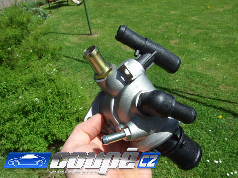

                zadne :) ale dneska dela dily na fiata kde co, treba muj termostat byl novy a za chvili kapkala voda kolem jedne trubicky, tak se vyskubla ven, dalo lepidlo a byl klid, ted zacla kapkat u jine tak sme kladivkem obouchal hlinikovy lem kolem a zase klid... no holt ital neni nemec

                Vernet

                Jaký máte zkušenosti s firmou Vrenet?

                Dnes jsem vyměnil termostat za nový z důvodu nízké teploty motoru za provozu.Drželo se to stále na 60°.Výměna proběhla hladce ohřal jsem to vcelku rychle na 90°.Pak jsem jel cca 30km .Teplota stoupala rychleji ,ale zastavila se na cca 70°(rafička se zastavila na dílku mezi 50-90°).Teplota mi kolísá mezi 90-60°.Když jedu pomaleji cca 60km teplota se blíží k 90° a tu nepřesáhne.Pokud jedu cca 120km a točím 4000ot je teplota steží na 70°.Našel jsem kopeček otevřel expanzku promačkal hadice otevřel topení , chvilku jsem to nechal běžet.Stále stejné.Už jsem z toho neštastný.Poradí někdo?Je někde ovzdušnovaci místo ?Napadá mě že fiksluje budík nebo snímač.A co chladič nebude někde zanasený ,ale to by zase vařilo.Tak nevím.
