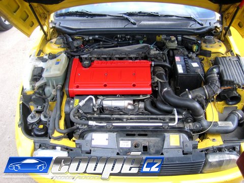

                pekne pekne akorat tam ta cervena sviti a nikde kolem uz z adna jina, chtelo by to este tak aspon cervenou rozperu nebo aspon nakou hadicu :)

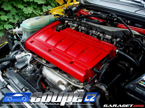

                chci to presne jak je na obrazku tzn, kryt civek i ventil dekl:)
                19:50:38 19.5.2009
                ventil dekl je pod civkama (mam doejm ze to furt plete) a ten chces jako lakovat proc? jenom aby byl videt kousek kolem napisu FIAT ? radsi si nalakuj kryt civek co se strka na neho a ten muzes klidne dookola :)

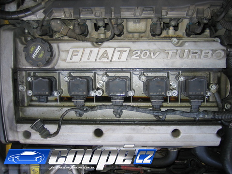

                hele... to znám... měnil jsem těsnění pod ventildeklem a to samý... ZAKOPANÝ PES: ten šroub na fotce vlevo u té díry k rozvodum... já je měnil a dával jsem tam ty pojistné podložky a nebudete tomu nikdo věřit, skrz ten šroub a pod podložkou se tlačil olej přesně jako na fotce...

                :) dole je pouze kryt civek! jak je asi videt tak olej je pouze primo u svicek pod civkami. Jelikoz od oleje nejsou zadelany ty prepazky oddelujici jednotlive svicky /civky, je asi nejlogictejsi domnivat se, ze se tam olej dostal skrz gumove tesneni u svicek. Tesneni ventildeklu sem mel tez docela zaolejovane a dnes sem ho ocistil, ale jen zvenci! Tezko si predstavit, ze by se olej dostaval pod kryt civek od tesneni ventildeklu, ktere je pod nim:) Svicky mi menili cca 3000km zpet o oleji kolem nich nic nerikali. Navic nove cca 1000 km mam pocit jakoby auto nebylo tak vitalni jako driv. Motor je trosicku vic slyset a mene ochotne jde do otacek. Zmena je ale VELMI mala.. Vymenil jsem palivovy filtr, vzduchovy je ok, turbo podle budiku tlaci stabilnich 1.1B overboost 1.3.
 Protoze se tak nevyznam a zkusenosti zatim nemam, nevim jestli to nemuze souviset treba s i s temito netesnostmi..

                Caute, dnes jsem nahodou objevil olej pod krytem na bloku motoru a nemyslim, ze tam ma co delat:( Nevite v cem je zakopany pes?
