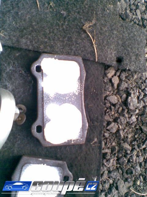

 nanést mazivo na plochy které jsme pečlivě očistili

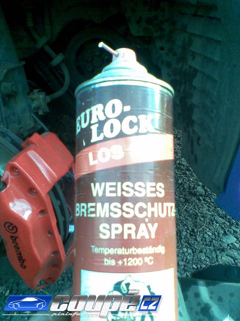

                11:32:12 11.5.2009
                poté nastříkat sprejem speciálně k tomu určeném, jedná se defakto o mazivo které je odolné vysoké teplotě, olejům a jiným srač.., nestéká atd......koupíte v pneuservisu nebo mototechně -přikládám foto ale je jich určitě hodně typů

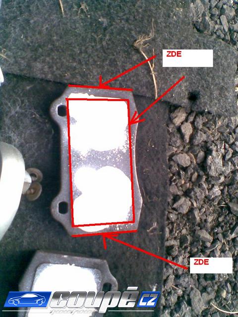

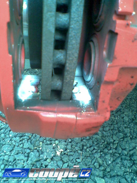

                1.
 demontovat destičky, očistit dráťákem nebo smirkem destičky na opačné straně brzdné plochy, očistit i kovové plochy v místě zasunutí

                zdravím Vás přátelé, protože mě "kakali" pískající brzdy a po loňském srazu mi někteří přítomní potvrdí že kolona pískajících coupe není hezká vizitka rozhodl jsem se pro to něco udělat abych to změnil, takže prosím všechny komu to píská a jedou na sraz at si přečtou tento návod jak tomu předejít
