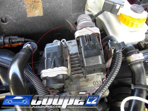

                jo je to řídicí jednotka motoru chlazena proudícím vzduchem přes saní ,a bzučí upně běžně :-)

                u brava (HGT VIS) při zaplým zapalování běžně ecu bzučela ...žádnej problém nebyl..

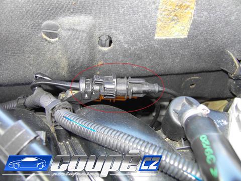

                zkus ten konektor rozpojit, pokud ti tam jiskří, budou opálené dotykové plochy... pokud pudou opravit oprav, vystříkej kontaktolem a vrať... a uvidíš

                Ahoj Lute, a to ECU VIS ma na starost co?Jinak to jiskreni mi de od toho oranzoveho konektoru, nebo aspon nekde tam.Dela vam tam taky nekde neco takovy zvuk, nebo mam problem jen ja?Diky moc

                RAdE to co je na te druhe fotce to je řídící jednotka ECU VIS

                oranžová součástka vypadá jak nějaký konektor a ten by zvuk vydávat neměl....jedině že by tam byl přechodový odpor a pálito by se to tam

                Tak mala zmena, byl jsem si to ted jeste jednou poslechnout a jde to jen od te oranzove soucastky viz 1. fotka.

                Zdravim, chci se zeptat, jestli ty dve soucastky viz foto maji-nemaji vydavat nejaky zvuk.Obe mi docela slysitelne piskaji-jiskri nevim jak to popsat, tak se chci jen ujistit, ze to je ok, nebo, jestli neni neco spatne diky.
