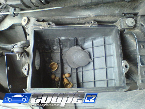

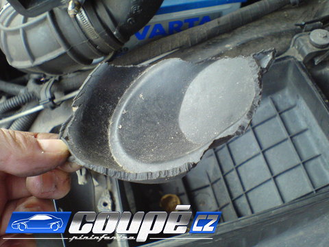

    Tak jsem udělal výměnu oleje z Fuchs 5w50 na Selenii Racing 10w60, vše proběhlo v pohodě až na to, že tam mám ten krátkej filtr (je přesně tak dlouhej jako můj pinďa, takže ho mám o 2cm delšího než Marcel :-) ), tak snad to vydrží. Při výměně vzducháče jsem v komoře narazil na toto, viz. foto, říkal jsem si, že mě to nějak málo žere a já tam měl pomocníky :-)))))

    To Rossi: Mě vyjezdili při zkušební jízdě čtvrt nádrže :-)

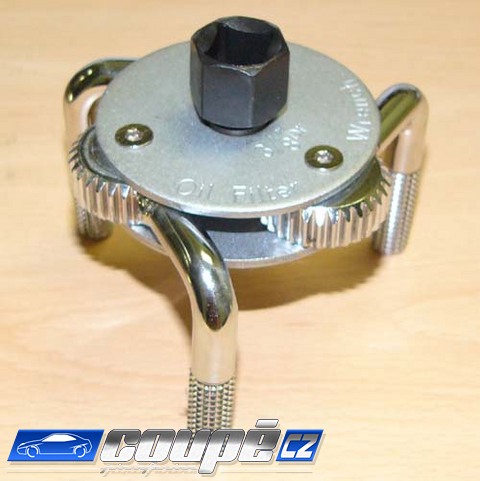

    2 Rossi: Kdyby to měli ve speciálce moc drahý nebo jen celý sady můžeš pořídit ten tříprsťák (cca 200Kč) jak psal Marcel :-)
    např. tady:

    klasickej tříprsťák to zvládá a dej si bacha na filtr, je tam závit M né G a občas si to dodavatelé pletou. Taky jsem už viděl i kraťoučkej filtr a to je taky špatně - musí být vokometricky 12cm dlouhej, přesně 2x delší než můj pinďour tak si to dobře pamatuju!

    Mám to vyřešeno, V Brně je speciálka s vercajkem a mají tam hafo různých klíčů na filtry, takže to koupím a hotovo... .
