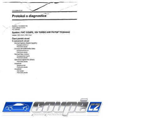

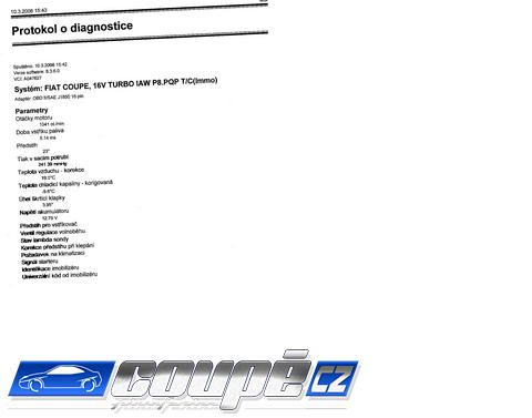

                Takže sem byl neska ve fiatu a chtěl sem diagnostiku... Tu mi nebyli schopni udělat, prej že je slabá komunikace mezi pc a jednotkou.. Ted se mi objevilo i to že to trošku občas kolísá na volnoběh ale fakt lehce... Myslim že to je ten potenciometr... kolik stojí novej nebo kde ho seženu?? on se i nějak nastavuje?? dík za rady, jinak Mertix taky mi to pošli takhle to de blbě zvětšit...

                Jozef16VT mas to tam...
                13:56:37 24.4.2009
                Mertix:bol by si tak dobrý a poslal mi to do mailu? Nejde mi to dobre zväčšiť a zaujíma ma to. Díky  jozef16vt@yahoo.com
                13:32:43 24.4.2009
                rada-uložit a zvětšit:)
