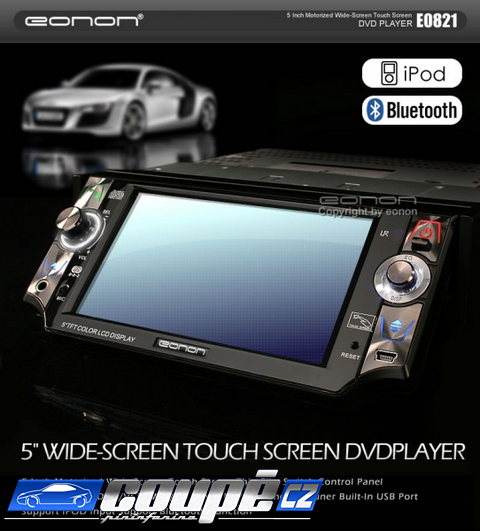

                kuci ja mam tot toto dvd a je v poradku  EONON E0821,mnel jsem na ne zapojene repraky ktere byly o neco slabejsi tusim ze memli nejakych 85 rms a hralo to docela slusne,ale od poloviny kdyz jsem daval hlasitost radia vis tak repro uz vubec nestihalo tak proto jsem koupil nove repro,a vypada to na potize s kablema od radia my vedou uplne tenke kabliky jeste jsou origos snat od vyroby bo co,no a jakste se tot hadali ze to nemuze utahnout tak musi,kamarat ma napojeny ovali 6x9 100rms,500w max na obycejny radio sencort a hraje mu to jako prase,musim rict ze fakt narezove,jeste vyskousim jestli jsou ty repraky v pohode a pak se uvidi,jinak dik moc za rady
