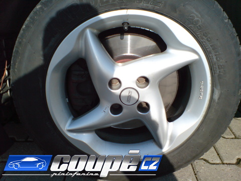

                 ted momentálně je auto v servisu.jestli tam dostanu orig. 15" zkošel někdo ?? viz foto

                záleží jakej druh kola - nedávno jsem na našem ex bravu HGT - kde jsou stejné brzdy jako na 16vt coupe; řešil to, že nešli nasadit 15" kola.. měli moc tvarovaný paprsky, který narážely do brzdiče...situaci vyřešily 15mm podložky..

                No pokud se nepletu, seriovka je na 15" obutá ...

                jdou na 2.0 16V tubrbo 15",nebo jsou moc velké kotouče?
