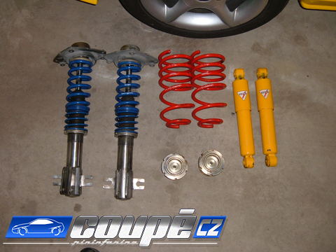

takto:
..předek jde 0 až -70, zadek 0 až -40..momentálně mam nastaveno -50 a -40..ten cenťák na předku je znát..nedrhnu tolik..

14:59:21 21.8.20092 Honza : měl bych dotaz, jak jsi docílil snížení o 60 mm ??? Pružiny, uříznuté pružiny, žádné pružiny ? Za odpověď předem díky

coupe - sníženo 60mm, podložky 8mm ..podložky nejsou znát, na snížení se musely udělat nově odklony a sbíhavost - odklon 4,5°, a rozbíhavost 2mm pokud si dobře pamatuju
