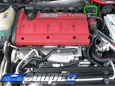

                Přišel jsem na novou skutečnost a to je, že to chcípe, když se hodně zahřeje motor. Například v koloně při popojíždění. Jakmile se to na dálnici nebo někde schladí, tak chcípání přestane. BOV je tam uplně seriový, vyměnil jsem ten motorek, ale nepomohlo. Nemá někdo nápad čím by to mohlo být?

                to co je v kroužku je těleso škrtící klapky s krokovým motorkem pro její natáčení... Už to tu psal honza.S tím to asi nebude mít nic společného.Ale jen tak pro zajímavost bzučí ti v tom motorku když ho zapojíš??Mě jo tak nevím jestli to je Ok..

                Asi to může být čímkoliv, ale tak kdyby náhodou měl někdo stejný problem a byla to nějaká blbost.
 Projevuje se to tak, že jakmile se to více zahřeje nedrží to volnoběh na nějakých 850-900, ale občas to padá na 500 hned zase vylítne na 900, ale někdy to nevylítne a chcípne. Zkoušel jsem odpojovat čidlo (na obrázku a nevim k čemu to je), ale pak to má asi 1100 a nepadá volnoběh, ale zase to nejde za plynem po prošlápnutí (jde to do otáček cukaně/škytavě).
