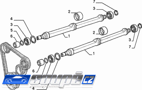

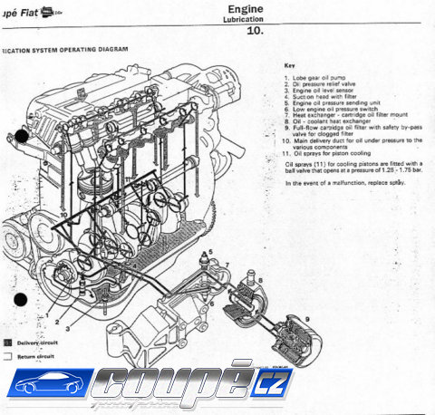

pro LUTOR:Ty obrázky jsou z anglického manualu že jo.Nemohl by jsi mi napsat,kde jsi ho sehnal?dik

ještě mazání

no myslím že Marcel 8V,8VT,10VT to řekl přesně ja snad jen dodam že jsou kryty guferama z vnějšku a záslepkama na konci

kuličková jednořadá,mazaná z tlakového řádu přez clonku

no my ty vyvažováky moc neřešíme :-) sundat řemen a nazdar

potrebovala bych radu.Jaky loziska jsou na vyvazovacich hridelich na strane u rozvodu a jestli jsoumazana od motoru,diky
