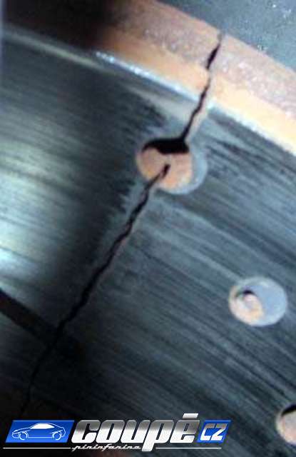

 jetsli praskaj nebo ne je otázka materiálu a způsobu použití..

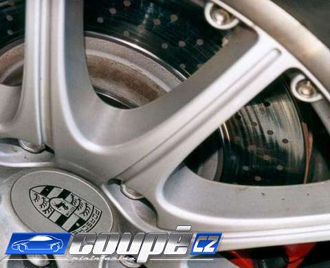

            16:38:30 12.4.2009Teď budu řešit kotouče, a přemýšlím nad vrtanýma(originál Plus), a Brembama bez děr. Dotaz spíš na Honzu. Proč bez děr? Slyšel jsem o praskání u otvorů, ale to já nemám ani u strašlivě sjetých originálů... . Díry mají přece svůj význam, chápu, že vypadají "sportovněji" a proto jimi automobilky ozazují své topmodely ale mimo to je přece jezdí závodní auta? Vždyť by se měly lépe chladit, čistit a sušit, nebo se pletu? A tu brzdovku kdyžtak jakou? Dík za fundovanou radu.
            08:20:32 12.4.2009desky Pagid, kotouče brembo, AP, nebo alespoň zimmermann ve všech případech nevrtaný...
 brzdí to hodně dobře a nevadne ani při náloži, kde je omezujícím prvkem DOT4 kapalina...
