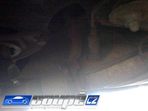

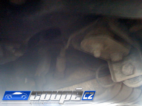

14:09:33 8.4.2009jak je vidět fakt tam je
14:07:00 8.4.2009kat vyhoď, lambdu zachovej...
14:06:01 8.4.2009nevim prostě tam je já si z vás ale nechtěl dělat srandu
13:45:54 8.4.2009lambda je u motoru pod svodama, než začneš něco tvrdit tak si běž lehnout pod auto a vyfoť nám KAT s lambádou :-))
13:22:24 8.4.2009no laba je na katu
