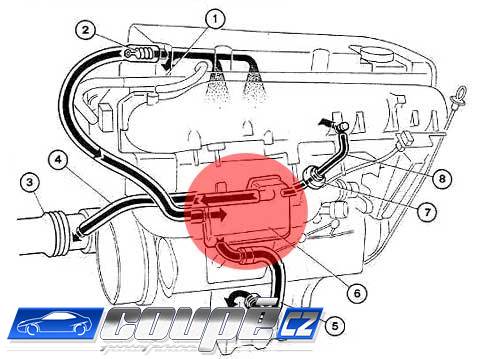

            08:13:49 29.4.2009Díky pánové, někdo tu psal že je vnitřní průměr 22mm a vnější 25mm.
            20:56:16 28.4.2009Nebude to redukce, ale plastová spojka, aby šla připojit hadice k hadici. Vnitřní průměr sedí (1")
            16:49:19 28.4.2009je to přidělané přes redukci, ale pokud jsem tě dobře pochopil, tak 25mm

            14:37:56 24.4.2009v neděli ti to povim. já ji vyrazil ven, takže jen změřim a žádný teorie :-D
            15:25:34 22.4.2009Prosím vás ,jaký průměr má hadice na vstupu do sání.

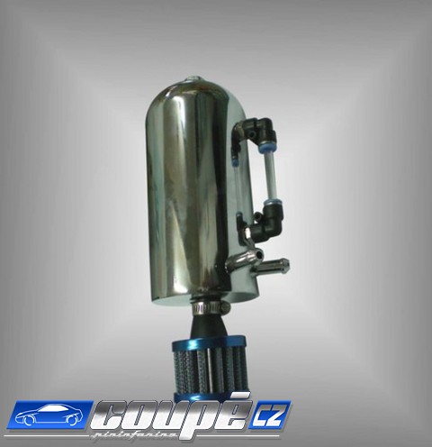

            21:15:52 7.4.2009OCT separuje olej od olejové mlhy. Ten se usazuje v OCT a minimalizuje tak jeho průchod do sacího traktu. Zabraňuje tedy usazování oleje v intercooleru, ve škrtící klapce a v celém sacím traktu včetně spalovacího prostoru. Slouží tedy i jako prevence proti vytváření karbonu vně motoru. :_)))
            21:13:03 7.4.2009TOM k čemu to je dobrý?
            21:11:18 7.4.2009použiva někdo v coupe olejovy vyparnik uvažuju op něčem takovym nema někdo nějaky dobry typ na dobrej kus tenhle plus poštovne cca2200.-kč
